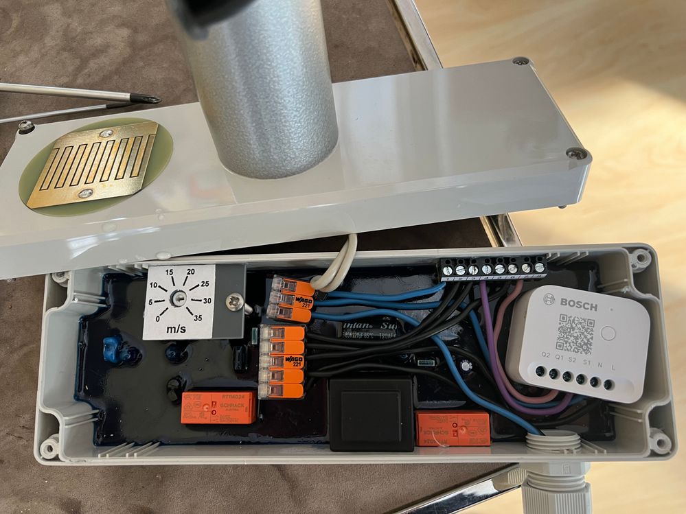

Sensor:
Im großen Online-Auktionshaus habe ich einen kombinierten Wind-/Regensensor mit 230 V Versorgung gefunden. Gegenüber dem im oben verlinkten Beitrag erwähntem Sensor hat der nun verwendete zwei wesentliche Vorteile:
  • Deutlich günstiger, v.a. wenn man beim Preisvorschlag nicht zu bescheiden ist 😉
  • Unabhängige potentialfreie Wechsler-Ausgänge für Wind und Regen
Einbau der Lichtsteuerung und Verdrahtung:
Im IP65 Gehäuse des Sensors ist genügend Platz um die Licht-/Rollladensteuerung II - Lichtsteuerung und auch Abzweigklemmen direkt mit einzubauen. Das ist sehr vorteilhaft, weil dann eine zwei-adrige Anschlussleitung für die Versorgung ausreicht.
Die 5-polige Wago-Klemme verteilt L auf folgende Klemmen:
  • Versorgung Lichtsteuerung
  • Versorgung Sensoreinheit
  • Eingang Schaltkontakt "Regen"
  • Eingang Schaltkontakt "Wind"
Die drei-polige Klemme verteilt N auf die Sensoreinheit und die Lichtsteuerung. Ein PE-Anschluss ist nicht vorgesehen und auch nicht notwendig.
Im Außenbereich installiere ich eigentlich gern noch Gelboxen um die Klemmen. Aus Platzgründen und weil andere Kontakte in der Box und auch der Lichtsteuerung sowieso nicht weiter geschützt werden können, habe ich hier jedoch darauf verzichtet.
Funktion:
Bei Wasser auf dem Regensensor schaltet der erste Wechsler des Sensors die 230 V auf den Eingang S1 der Lichtsteuerung, womit diese Informationen im Smart Home in Form einer "eingeschalteten Leuchte" bekannt ist und für weitere Aktionen genutzt werden kann. Am Ausgang Q1 ist natürlich nichts angeschlossen, es leuchtet also keine Lampe. Es gibt lediglich den logischen Zustandswechsel im System.
Analog funktioniert der Windsensor mit Schwellwert am Eingang S2.
Es funktioniert, wie erwartet, sehr gut. Die Optik des Sensors ist leider keine Offenbarung, aber noch okay.

Ich habe die Markisensteuerung wie beschrieben angeschlossen. Auf Klemme 1 wurde N angeschlossen, L auf 2, 3 und 6 so wie im Schaltplan für die Markisensteuerung.
Klemme 4 für Regen kam bei mir auf S1 meiner Lichtsteuerung und Klemme 7 für Wind auf S2 meiner Bosch Lichtsteuerung II.
N und L natürlich auch über die Wago Klemme an die Bosch Lichtsteuerung II. Weder bei Regen noch bei Wind schaltet der Wechsler auf Klemme 4 bzw. Klemme 7 die 230V. Also kein „An“ Signal auf S1 bzw. S2. Mache ich da etwas falsch oder könnte es sein, dass mit der Markisensteuerung etwas nicht in Ordnung ist?
RSmart
Noch ein Nachtrag, an Klemme 4 und 7 liegt jeweils 230 V an, obwohl kein Wind und kein Regen vorhanden. Deshalb schaltet der Wechsler nicht. Könnte es sein, dass der Wechsler defekt ist?

Ich hab's genauso angeschlossen und funktioniert. Wie reagieren denn bei dir die Klemmen 5 und 6? Vllt ist der Wechsler einfach falsch herum?
RSmart
Es lag an den Anschlüssen. Die Anschlüsse für S1 und S2 müssen mit den Arbeitskontakten Klemme 5 (für Regen)bzw. Klemme 8 (für Wind) verbunden werden, dann funktioniert die Schaltung.

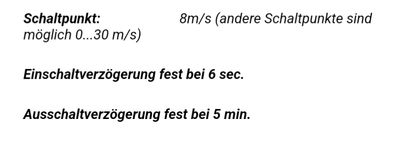

Die Abschaltung bei Wind hat eine feste Verzögerung, sofort schaltet dieser Wechsler also nicht. Könnte das die Ursache sein?

Ich hab mit dem Händler telefoniert. Er sagte mir, der Ruhekontakt sei Klemme 4 und 7. Dort liegt in Ruhe 230V an.
Er sagte auf Klemme 5 und 8 muss S1 bzw. S2 geklemmt werden.
Wenn nun Regen oder Wind kommen schaltet der Kontaktwechsler bei Klemme 4 auf 0 V und Klemme 5 (bei Regen)schaltet auf 230V. „Lichtsteuerung auf S1 „An“.
Analog Klemme 7 und 8. Klemme 8 schaltet bei Wind auf 230 V „Lichtsteuerung An“ und Klemme 7 auf 0 Volt.
Soweit alles o. K. Es gehen dann auch die entsprechenden Automatisierungen.
Wenn nun der Wind bzw. der Regen weg sind, schaltet der Wechsler Klemme 4 und Klemme 7 wieder auf 230 V Ruhekontakt.  Er schaltet dann auch richtigerweise Klemme 5 und 8 auf 0 Volt. Habe ich jeweils gemessen. Der Wind- und Regenwächter schaltet korrekt.
Was nicht passt ist, dass wenn an Klemme 5 und 8 wieder 0 Volt anliegen, dann schaltet die logische Schaltung auf S1 und S2 nicht wieder auf „Aus“ sondern bleibt auf „Ein“. Damit funktionieren die Automatisierungen nicht.
Die Lichtsteuerung ist auf angeschlossener Schalter: Taster (aktiv) geschaltet; falls das eine Rolle spielen sollte.
