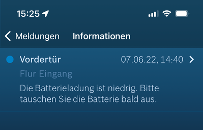

Moin,
nachdem ich in der BSH App die Meldung erhalten habe, dass die Batterieladung am Yale Lock niedrig ist, habe ich heute, nach 3/4 Jahr Betrieb, die Batterien gewechselt.
Die Warnung verschwindet aber nicht:

Moin, vom Support kam der Hinweis Anzeigefehler und die Yale App von der BSH App zu trennen und neu zu verbinden. Danach ist die fehlerhafte Anzeige verschwunden.

Bitte wirklich dringend nachbessern. Um die fehlerhafte Anzeige für die Batterie weg zu kriegen, musste ich die Verbindung zu Yale Lock trennen und neu verbinden.
Dadurch ist das smarte Türschloss auch aus allen Automationen verschwunden, ohne irgendeinen Hinweis.
Dadurch wurde in unsere Automation Haus verlassen über Drücken Universalschalter zwar der Alarm aktiviert aber nicht mehr die Tür abgeschlossen 🧟.
Das musste ich erst selber wieder manuell in die Automation einfügen:
Und alles nur wegen einer fehlerhaften Anzeige in der BSH App,
iPhone 17 Pro und iPad Pro M4 11“ mit iOS 27 PB 3 und iPadOS 27 PB 3, HomePod als Matterzentrale, Telekom Glasfaser mit Frtit!Box 5690 Pro und Mesh

Hallo Philip, ich habe das gleiche Problem. Heute kam die Meldung wegen Batteriewechsel, nach dem Wechsel bleibt die Meldung bestehen.
Wurde das Problem noch nicht behoben?

Hallo @AK, kannst du bitte die Verknüpfung zw. Smart Home und dem Yale Schloss aufheben und anschließend erneut herstellen? Bitte gib uns dann eine Rückmeldung, ob die Anzeige zum Batteriestatus unverändert ist. Vielen Dank und Grüße, Philip
AK
Hallo Philip, das hat funktioniert, vielen Dank!
@Philip ich hatte das Problem auch schon, ließ sich auch nur durch Aufheben und neu verknüpfen der Verbindung zur Yale Bridge beheben. Das kann aber nicht die dauerhafte Lösung sein. In der HomeConnect Plus App wurde der Batteriestatus nach dem Wechsel korrekt angezeigt.
