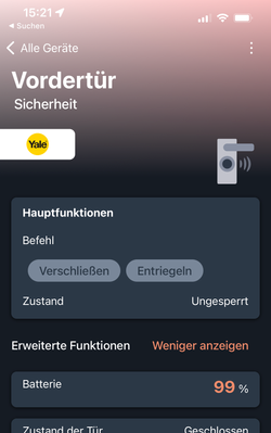

HC+ zeigt mittlerweile auch 99 % an, hat aber ca. 3 Stunden gedauert, vorher waren es 6%:

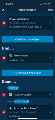

Bitte wirklich dringend nachbessern. Um die fehlerhafte Anzeige für die Batterie weg zu kriegen, musste ich die Verbindung zu Yale Lock trennen und neu verbinden.
Dadurch ist das smarte Türschloss auch aus allen Automationen verschwunden, ohne irgendeinen Hinweis.
Dadurch wurde in unsere Automation Haus verlassen über Drücken Universalschalter zwar der Alarm aktiviert aber nicht mehr die Tür abgeschlossen 🧟.
Das musste ich erst selber wieder manuell in die Automation einfügen:
Und alles nur wegen einer fehlerhaften Anzeige in der BSH App,
