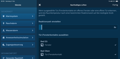

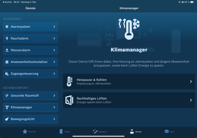

@ChrisMartens Das wird aus Deinem Text nicht ganz klar. Nutzt Du den Dienst nachhaltiges Lüften?
Ich war eigentlich der Meinung, dass die Heizung aus geht wenn ich die Fenster zum Lüften öffnen und wenn der Vorgang abgeschlossen ist, stellt sich die Heizung auf die ursprünglich eingestellte Temperatur zurück. Heißt Ihre Frage ich muss den Dienst "nachhaltiges Lüften" noch gesonderte konfigurieren?
@ChrisMartens Konfigurieren ist etwas hochtrabend. Du musst initial einmal die Fensterkontakte, die es betreffen soll in dem Dienst aktivieren.
ChrisMartens
Ok. Den Dienst habe ich gefunden und er war mir einer Wartezeit von 0s für alle Kontakte aktiv. Ich möchte aber, dass wenn das Fenster wieder geschlossen wird, dass nicht die niedrigste Temperatur gehalten wird, sondern meine von der Automation eingestellte Temperatur wieder gesetzt wird.
