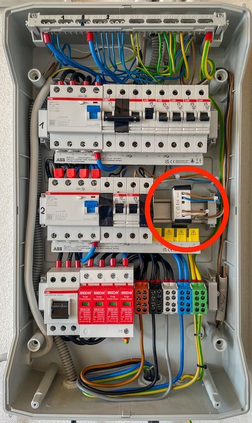

Hallo @FRX ,
ich habe die Lichtsteuerung auf der Hutschine im Unterverteiler der Garage. Außen kann man dann über einen wetterfesten Taster (oder auch Schlüsseltaster) das Licht einschalten oder das Tor öffnen.
