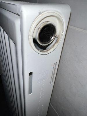

Anbei ein paar Bilder:
AbsperrventileAbsperrventile
Öffnung VentileinsatzÖffnung Ventileinsatz
EinbausituationEinbausituation

Gestern (Samstag) Abend dann das erwachen, im Badezimmer HK kalt obwohl Ventilstellung bei 35% und die Temperatur im Badezimmer, abgenommen mit Bosch Raumthermostat nicht erreicht (22c soll, Istwert bei knapp 21c), hier hat die Regelung bereits vom feinsten funktioniert.
HK der eine besagte im Wohnzimmer ebenso, 2HKs klesch heiß, der 3te kalt obwohl die Ventilstellung ebenfalls bei >30% war (bei allen dreien) und alle 3 ebenso über ein Raumthermostat von Bosch gesteuert.
In der Toilette kam so und so gleich die Fehlermeldung Stösselweg zu lang und ich möchte betonen, ich habe bei allen erwähnten Heizkörper die Heizkörperventile gegen neue ausgetauscht. Heimeier 4340 (komplett ident wie sie zuvor drinnen waren) und bei allen HK sind auch die gleichen verbaut.

Auch das Ventil (die Ventile) vom Heizkörper wurde(n) erneuert, übrigens habe ich das bei 3 von 8 Heizkörper. Bei allen dreien sind die Ventile erneuert (jeder Heizkörper hat das selbe Ventil Heimeier 4340), hätte ja sein können das diese ihren Dienst nach 20j quittiert haben, wieder knapp 60€ beim Teufel.
Alle Heizkörper, das gesamte Heizsystem entlüftet (mehrmals nur auf Nummer sicher zu gehen). Ohne HK-Thermostat von Bosch (also demontiert und daher Ventil sicher offen) wird er (werden sie) richtig schön heiß. Ich habe das Basteln mittlerweile satt, auch die Argumentation seit 3 Wochen meiner Frau gegenüber wird auch schon schwieriger, von wegen smart, meine Finger sind Wund und meine Lösungen am Ende!!!
