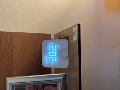

Mit dem LED-Display ist eine "immer an"-Einstellung aber wirklich nicht praktikabel. Habe mal nachgemessen: Ca. 6 mA Stromaufnahme bei niedrigster Helligkeit (10%). Dauerhaft eingeschaltet würden die Batterien keine zwei Wochen halten, man bräuchte als eine dreistellige Anzahl pro Thermostat und Jahr.
(Bei den standardmäßigen 70% Helligkeit sind es 36 mA, da würden die Batterien keine zwei Tage halten.)

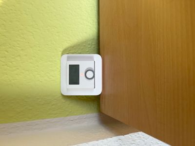

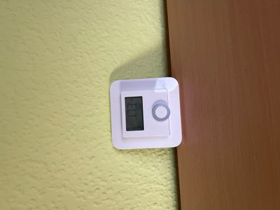

@PSTe beim RT I ist die Anzeige immer an, allerdings so klein, das man schon nah dran muss, um sie abzulesen. Außerdem bei wenig Licht kaum abzulesen.
Da finde ich die Anzeige mit Drücken beim RT II persönlich besser.
Zum besseren Vergleich könntest du die Beleuchtung am RT I auch aktivieren 😉

Da kann ich nur zustimmen. Bin auch frustriert drüber, dass man nun weder Temperatur noch Luftfeuchtigkeit auf die Schnelle sieht. Wenn ich das Bild von Maurice sehe, dann ist selbst 10% Helligkeit noch gut hell. Wahrscheinlich würde man selbst bei 5% genug sehen. Mit ner Automation und dem Bewegungsmelder könnte man ja auch was basteln, aber dazu müsste es die Aktion "Display an" für den Raumthermostat erst einmal geben.
