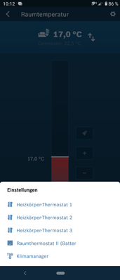

Hallo STdesigen, ich glaube jetzt hat es geklappt. Das Löschen war evtl. doch hilfreich, denn es waren jetzt nur noch die ursprünglichen Bezeichnungen in der App. Habe tatsächlich dann nur einmal Wohnzimmer in der App gehabt und es funktionierte dann sofort.Ich gehe davon aus, dass ja jetzt in den Favoriten nur einmal Raumtemperatur Wohnzimmer steht, und das Raumthermostat II die 3 Heizkörperthermostate automatisch steuert. Ich möchte mich herzlich bedanken für Deine/Eure Hilfe. Vielleicht muß ich nochmals auf Euch zukommen, denn ich warte noch auf die Lieferung der Tür-/Fensterkontakte, damit bei Lüftung die Heizung nicht weiter läuft. Auch auf Zwischenstecker warte ich, da ich daran Lampen anschließen will die dann über diese gesteuert werden. Hier nehme ich an, das die Lampe generell eingeschaltet sein muß und der Zwischenstecker dann Strom zur Beleuchtung ein und ausschaltet. Prima jedenfalls, dass jetzt alles funktioniert. Trotzdem den Screenshot noch zur Sicherheit.Screenshot_20230201-101215.png

So soll's aussehen, wenn ein Raumthermostat hinzugefügt ist.
