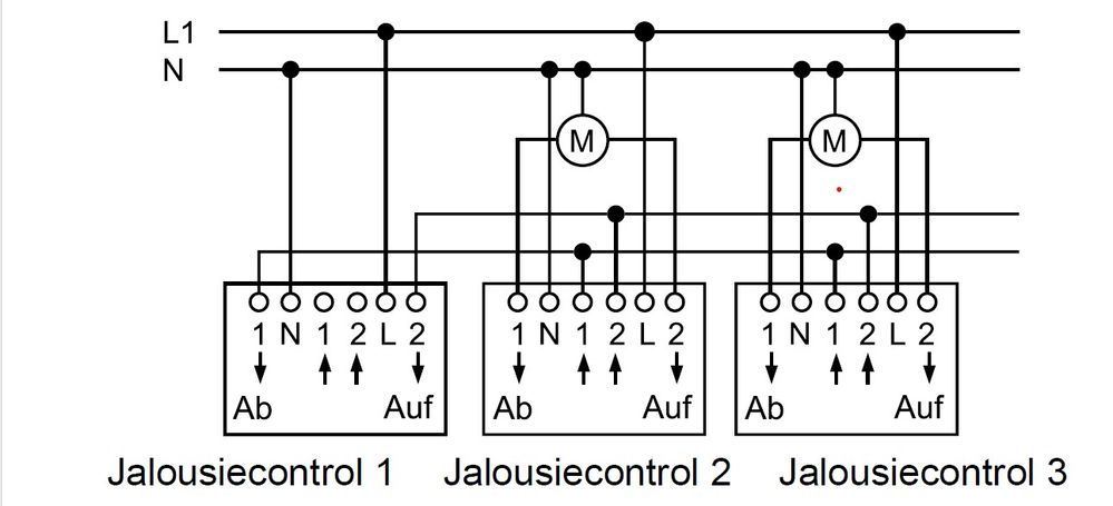

Hallo, Jalousieconrol 1 ist die Zentralsteuerung für 2 Rolläden. Ich hatte versucht, Rolladensteuerung II mit S1 und S2 auf die inneren 1 und 2 bei Jalousiecontrol 1  zu legen. Q1/Q2 am Bosch Taster sind somit nicht belegt. Es funktioniert aber nicht. Weiß jemand Rat?
Alternativ habe ich den Zentraltaster abgeklemmt und Bosch S1/S2 auf mittlere 1/2 bei Jalousiecontrol 3 gelegt. Funktioniert aber beim Anlernen auch nicht.

@Ami vielleicht hättest Du Dir mal die Betriebsanleitung anschauen sollen. S1 und 2 sind die Eingänge für Schalter an der RLS.

@Geomo Hast Du Dir das Schaltbild eigentlich angeschaut? Und was soll der Kommentar mit überlasteten Krankenhäusern? Unser Haus hat Sicherungen, da kann man einfach den  Strom abschalten zum Arbeiten. Und selbst wenn - der FI funktioniert - man steht halt dann im Dunkeln…
Wenn, dann musst du Q1 und Q2 belegen. Das sind die Schaltausgänge zur Last.
Zwei Rollläden an einer Steuerung wird wegen der fehlenden Rückmeldung aber nicht zuverlässig und robust funktionieren. Installiere lieber bei Control 2 und 3 eigene Rollladensteuerungen. Und mache dir einen Universalschalter II als Zentralsteuerung.

Hallo Ami,
wenn mehrere Rolladen-Motore mit einem Schalter gesteuert werden sollen, ist ein Trennrelais erforderlich. So etwas, z.B.: Trennrelais
Die Motoren werden über Kondensatoren umgeschaltet. Bei direktem Anschluss kann es durch Rückwirkung Störungen geben. Richtig ist, dass man dann keine automatische Kalibrierung mehr fahren kann. Es muss dann eine Fahrzeit für Auf und Ab eingestellt werden.

Bei meinem Rollosteuerungen gibt es auf der Rückseite verschiedene Modi zum Einstellen als einzelner Taster bzw als Zentralsteuerung.  Außerdem habe sie Zusatzeingänge für die Zentralsteuerung, die - wie ich mittlerweile durch viel Lesen in irgendwelchen Foren gelernt habe - ein fixes Stromsignal geben. So lange einer der beiden Zusatzeingänge bestromt ist, heißt das für den Busch-Jäger-Wandschalter, dass er im Rahmen der Kalibrierung fahren soll. Die Bosch-Steuerung hängt also nicht zwischen Rollomotor und Wandschalter sondern ist nur mit dem Zusatzeingang verbunden. Ein Relais ist somit nicht notwendig.

nein, mein alter Rolladenschalter ist schon so ausgelegt und kann durch Einstellen eines kleinen Schalters zwischen Einzelschalter und Zentralschalter umgestellt werden.
