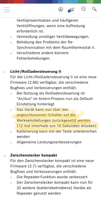

Wenn der Reset noch etwas warten kann (und der Reset durch löschen des Gerätes aus dem System per App doch nicht funktioniert), könntest du bei der Licht-/Rollladensteuerung II - Rollladensteuerung auch auf die Wiedereinführung folgender Funktion warten. Leider unbekannt, wann das geschieht.
(Wurde mit Firmware 2.06 am 16.05.2023 eingeführt, wegen Problemen jedoch mit Firmware 2.08 am 05.06.2023 wieder zurückgezogen.)
