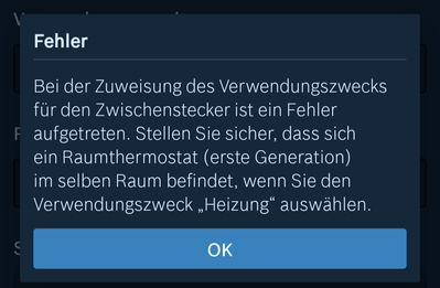

Macht es eigentlich einen Unterschied, ob der Zwischenstecker zu dem Zweck auf Verwendungszweck 'Standard' steht oder auf 'Heizung'? Das lässt sich bei mir nicht auf Heizung ändern, obwohl ein Raumthermostat 230V im Bad eingebunden ist.
>>Bei der Zuordnung des Zwischensteckers ist ein Fehler aufgetreten. Bitte stellen Sie sicher, dass sich ein Raumthermostat im Raum befindet, um den Verwendungszweck „Heizung" auswählen zu können<<
Liegt bestimmt daran, dass das neuere Raumthermostat II diesbezüglich nicht mit dem älteren Zwischenstecker kompatibel ist. Bei mir steht das auch so in der Meldung ("...Raumthermostat (erste Generation) ...")
