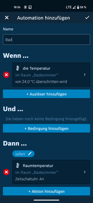

Falls es unbedingt per Twist sein soll: Ein Szenario anlegen, das die Zeitschaltuhr ausschaltet und die Temperatur auf 24 Grad setzt. Dieses Szenario dem Twist zuweisen. Und eine Automation anlegen, Auslöser: Temperatur übersteigt 24 Grad, Aktion: nach x Minuten Zeitschaltuhr einschalten. Damit wirst Du die Heizdauer nicht exakt auf 45 Minuten festlegen können, ist aber vielleicht auch nicht so wichtig.

Es rein von der Zeit abhängig machen ist schwierig. Aber du könntest eine Temperaturabfrage machen, ungefähr so:

(Mir gelingt es leider gerade nicht ein Bild einzufügen, werde ich nachreichen)
