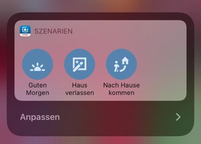

Es gibt doch ein Widget für offene Fenster:
Der Status wird also ermittelt. Jetzt wäre nur noch die Frage, wie man den nutzen könnte?

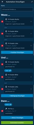

Guten Morgen,

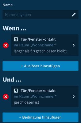

vielleicht könntest du mal ausprobieren als Auslöser zum Lampe abschalten alle Türkontakte zu nehmen , sie alle verodert Abfragen auf geschlossen seit 5 Sekunden oder so, und dann als UND Bedingung alle auf geschlossen Abfragen . Dann könnte es funktionieren . Hab leider nur einen Kontakt ich kann die veroderung nicht testen aber hier mal ein Screen wie ich mir es vorstelle .Also als Auslöser alle verodern und als Bedingung alle verunden.  Hab ich einen Denkfehler?
Als zusätzliche und Bedingung würd ich noch nehmen Lampe ist eingeschaltet .
Gruß Tim
Das könnte für das Ausschalten funktionieren. Fürs Einschalten bräuchte man ein oder für alle Kontakte und Lampe nicht an.
Der Denkanstoß von @_Tim_  funktioniert bei mir. Auch mit 1 Sekunde als Wert.

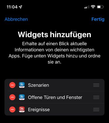

Auf dem Homescreen so lange nach rechts wischen, bis die Widgets kommen.
Dort ganz nach unten und auf Bearbeiten. Dann oben links auf + und nach Offene Türen und Fenster suchen und auswählen.

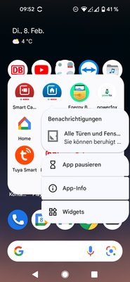

Die "Offene Türen & Fenster" Benachrichtigung kennst du aber unter Android?
In der App unter Mehr > System > Benachrichtigungen zu finden.

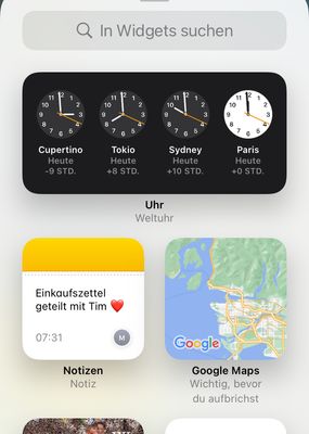

15 also eigentlich sollte es tun . Egal ich glaub ich lass es halb so wild …: trotzdem komisch .
bei mir sieht das auch schon anders aus nach dem bearbeiten und plus …
Und wenn Du bei in Widgets suchen Bosch eingibst?
