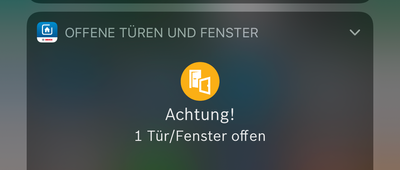

Es gibt doch ein Widget für offene Fenster:
Der Status wird also ermittelt. Jetzt wäre nur noch die Frage, wie man den nutzen könnte?

Auf dem Homescreen so lange nach rechts wischen, bis die Widgets kommen.
Dort ganz nach unten und auf Bearbeiten. Dann oben links auf + und nach Offene Türen und Fenster suchen und auswählen.

Die "Offene Türen & Fenster" Benachrichtigung kennst du aber unter Android?
In der App unter Mehr > System > Benachrichtigungen zu finden.
