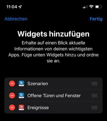

Auf dem Homescreen so lange nach rechts wischen, bis die Widgets kommen.
Dort ganz nach unten und auf Bearbeiten. Dann oben links auf + und nach Offene Türen und Fenster suchen und auswählen.

@_Tim_ Sorry, ist noch tiefer versteckt.
Bitte erst mal das Smarthome Widget aktivieren:
Dann wieder auf bearbeiten, im Widget auf Anpassen und dann kannst Du Szenarien, Offene Fenster oder Kameraereignisse hinzufügen.

@_Tim_ kein Problem:
Dort ganz nach unten und auf Bearbeiten. Dann oben links oder rechts auf + und nach Bosch suchen und auswählen:
Ich hoffe, jetzt klappt es.

bei mir sieht das auch schon anders aus nach dem bearbeiten und plus …
Und wenn Du bei in Widgets suchen Bosch eingibst?
