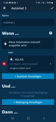

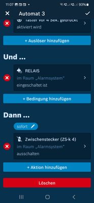

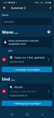

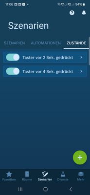

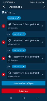

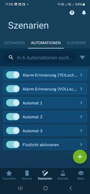

Hallo @Maurice , hier die Screenshots:
ich habe 2 Zustände eingerichtet:
Und dazu 3 Automationen (Automat 1-3)
Hier Automat 1:
Automat 2:
Automat 3:
Erkennst Du einen Fehler?
vor einem Monat
Sieht in Ordnung aus. Was mich aber wundert ist, dass beide Zustände aktiv sind. Die sollten durch die erste Automation ja auch wieder deaktiviert werden, im Grundzustand also immer inaktiv sein. Sonst kann es nicht funktionieren. Deaktiviere die Zustände mal manuell und versuche es nochmal.

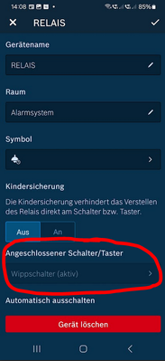

Den Eingang des Relais hast Du als Schalter konfiguriert, nicht als Taster? Wenn Du den Taster loslässt hörst Du das Relais abschalten?
vor einem Monat
Hi, ja der Eingang ist als "Wippschalter" programmiert (nicht als "Taster"), so wie gewünscht. Man hört auch, dass wenn der echte Taster dann 1x gedrück und gehalten (!!) wird, dann schaltet das Relais 1x. Wenn man wieder loslässt, schaltet das Relais noch 1x.
