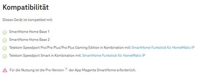

wenn ich einen Telekom Speedport 3 habe, benötige ich dann den Bosch Controller? Oder kann ich die Boschprodukte direkt im Speedport einbinden? Ich bilde mir die ganze Zeit ein, dass mal so gelesen oder gehört zu haben.

Hallo @BastiHWI ,
Wir stellen auch der Telekom unsere Geräte zur Verfügung, siehe z.b. unser Heizkörper-Thermostat im Telekom Shop: https://www.smarthome.de/geraete/bosch-heizkoerperthermostat-weiss
Du findest unter dem Link einen Reiter "Kompatibilität", dort ist beschrieben was du von der Telekom brauchst um unsere Geräte an deren System anzulernen:

Hallo Daniel, ist dir bekannt, ob die UK-Versionen der Heuzkörperthermostate Version I auf dem Speedport Pro nicht erkannt werden? Habe 4 Stück dieser bei mir und diese werden nach allen Resetvorgängen und Kopplungsversuchen einfach nicht erkannt. Alle anderen DE -Versionen schon.

@Daniel-Maas @Geomo Ich habe heute die Bosch Smart Controller gekauft - alle Thermostate auch die der UK-Variante werden einwandfrei erkannt. Bringt mich zu dem Schluss, dass die Magenta Base die UK-Versionen nicht kennt und daher nicht akzeptiert. Bin weiterhin dran interessiert, ob dies auch offiziell bestätigt werden kann. Danke @Geomo soweit
