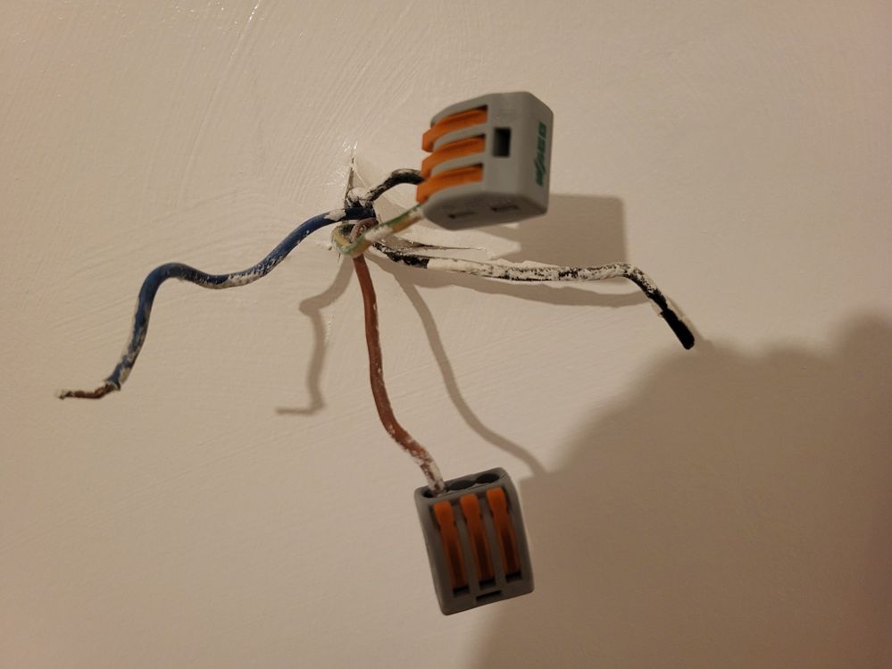

es gibt im Wohnzimmer einen Anschluss für ein Raumthermostat 230 Volt
An diesen Anschluss kannst Du sehr wahrscheinlich ein smartes Relais anschließen. Dieses kann dann über den SHC von den Heizkörperthermostaten gesteuert werden. Falls Du noch die Typenbezeichnung des bisherigen Raumthermostats verrätst kann man es sicher sagen. Oder ist nur der Anschluss vorhanden, aber bisher gar kein Raumthermostat angeschlossen?

Leider war das Thermostat nicht mehr da nur noch die Anschlüsse.

@Benny26 Allein anhand eines Kabels, das aus der Wand kommt kann man keine belastbare Aussage treffen. Schau doch mal, wo dieses an der Therme angeschlossen ist und mache aussagekräftige Fotos der Anschlüsse. Wie @WHasse1 schon sagt gehe ich auch davon aus, dass das ein Schaltkontakt ist (und nicht z. B. irgend eine Analogschnittstelle). Dann stünde dem Anschluss eines smarten Relais nichts im Wege.

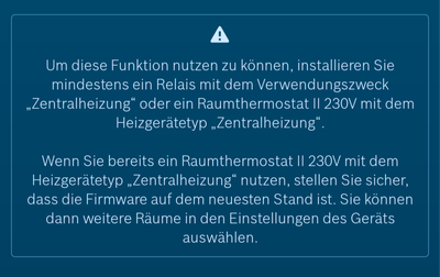

Du beziehst dich auf die oben genannte Zentralheizungssteuerung mit einem Smartes Relais ? Das ist auch mit mehreren Räumen+ (Raumthermostaten) möglich. Sobald eines Heizbedarf meldet, schaltet das Relais.
@Benny26 Du kannst das Relais direkt an der Heizung montieren. Es wird dann über den Controllern von den Thermostaten angesteuert, wenn Bedarf besteht.

Wenn die Therme eine passende Schnittstelle hat, ginge das grundsätzlich. Sobald DIESER Raum Heizbedarf hat, bekommt die Therme so ein Signal. Der Raum wird also temperaturführend und andere Räume können nur beheizt werden, wenn auch dieser Raum Wärmebedarf hat.
Es gibt dafür sogar seit geraumer Zeit den Verwendungszweck "Zentralheizung" beim Raumthermostat II 230V .
