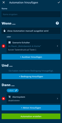

Genau die Funktion suche ich auch. Eigentlich sollte die Alarmanlage durch das Aufschließen deaktivert werden (Yale Schloss). Da das Yale Schloss aber unzuverlässig ist und hin und wieder den Status nicht korrekt meldet, geht die Alarmanalge an. Die möchte ich dann schnell ausschalten können.
Ganz wichtig: Geht das ohne dass ich einen Code/Tastenkombination beim Universalschalter (II) eingeben muss oder ist das zwingend notwendig?
Das geht gänzlich ohne Code, wenn man möchte.
Per Automation (hier im Bsp. nur ausschalten).
Oder direkt in den Einstellungen des Universalschalters (nur als Tastenpaar möglich; Universalschalter II lässt sich analog einstellen)
