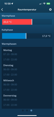

@Heiko1 Ganz einfach, mit den Warm-/Kaltphasen und der Schaltzeituhr.
Danke, so mache ich das ja auch. Nur bleibt die Temperatur ja gleich, in deinem Fall 20 Grad, außer in den Kaltphasen 17 Grad.
Jetzt sind es bei dir Montags zwischen 7:10 Uhr und 9:00 Uhr sowie von 17:00 Uhr bis 20:00 Uhr 20 Grad. Die übrigen Zeiten 17 Grad.
Wie gehe ich aber vor, wenn ich zB zwischen 7:10 Uhr und 9:00 Uhr statt 20 Grad 23 Grad haben möchte? Wenn ich den Schieber auf 23 Grad stelle, dann ändert sich ja auch die andere Temperatur auf 23 Grad, obwohl ja in dem Zeitraum 20 Grad sein sollten.

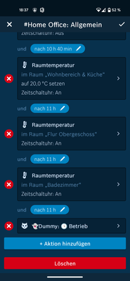

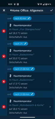

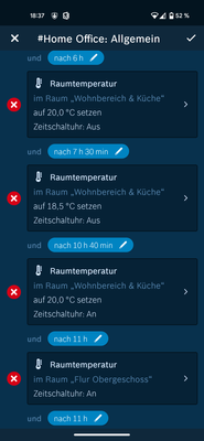

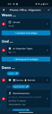

@Heiko1zur Inspiration wie das aussehen kann unten eine meiner Automationen. Den Dummy als erste und letzte Aktion in den Bildern einfach ignorieren, der hat mit den Temperaturen nichts zu tun. Den brauche ich für andere Sachen um den Status der Heizung zu kennen.
