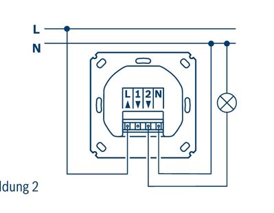

Ja ich haben den Controller 1. wie schließe ich es dann dort an mit den 2 Lampen?
Dort gibt es ja nur L 1 2 N
Hast du nur ein Schalter für die Lampen, oder mehrere?
Wenn nur einen, dann ersetzt die Lichtsteuerung diesen komplett.
Die Lampen kommen an 2. L an L und N an N

Ja, ich habe nur einen Schalter für die beiden Lampen. Kann ich die beiden Lampen in 2 anschließen? (Sprich 2 Kabel)? Oder denkst du die beiden Lampen laufen eh nur über eines der beiden braunen Kabel?
Du wirst in den Anschluss 2 keine zwei Kabel rei bekommen. Diese musst du davor wohl noch mit bspw. Wago-Klemmen verbinden.
