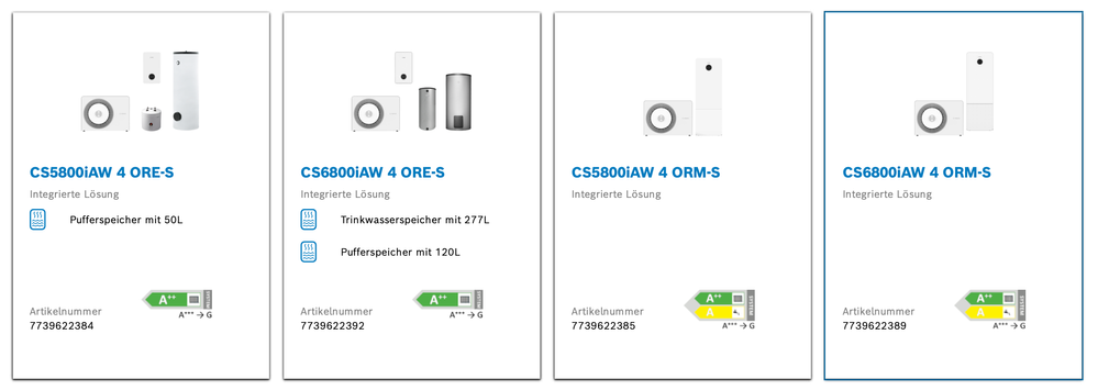

Beheizt du wirklich nur 85 qm? Wenn ja, dann ergibt die aufgebaute Lösung aus meiner Sicht keinen Sinn, denn der Vorteil der CS68000iAW liegt doch darin, direkt an die Heizkreise angeschlossen zu werden. Jeder zwischengeschaltete Pufferspeicher wird zu Verlusten von ca. 10% führen. Auch die Anlagen-Dimension wäre bei 85qm mit einer 7kW-Version zu groß.
Ich beheize mein Haus mit 115 qm mit der kleinsten Version mit 4kW (siehe Bild - ganz rechts).
Kannst du mal bitte im Bosch Planungstool deine Situation selbst berechnen, ob deine Lösung überhaupt angeboten wird: https://bosch-de-heatpump.thernovo.com/home ?

Danke für den Link. Da wird mir tatsächlich auch die 4KW Variante vorgeschlagen - ich schließe daraus, dass mein Heizungsbauer die Anlage damit deutlich überdimensioniert hat. Jedoch sollte die 7KW Variante ähnlich weit runter modulieren können, wie die 4KW Variante. Immerhin….

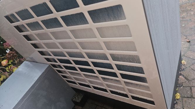

ich habe hier fleißig mitgelesen und erkenne die selben Auffälligkeiten. Ich habe eine CS 6800 iaw 7 OR S mit BH 120 und WH 290. Ich bin bisher im Großen und Ganzen zufrieden, obwohl ich erst nach der gesamten Heizperiode ein Endurteil fällen sollte. Die Perfomance ist ganz OK. Im November habe ich bisher beim Heizen gem. App eine Effizienz von 3,4 (ca. 6 bis 9 kwh pro Tag). Beim Warmwasser ist mein Bestwert im August bei 3,5 (ca. 2,5 kwh pro Tag im Sommer). Da geht noch was. Ich werde den Trick mit dem Silentmodus nach der Heizperiode ausprobieren. Mir war es immer ein Dorn im Auge, dass die Warmwasseraufbereitung mit "Vollgas" in anderthalb Stunden durchgezogen wird.
Ich habe beobachtet, dass in kalten Nächten das Warmwasser dem Heizvorlauf zugeführt wird, wenn Heizabsenkung programmiert ist oder generell die Heizung aus ist, so dass die Wärmepumpe nicht in der Nacht unnötig angeht. Ich habe den Heizstab auch bei Extra-Warmwasser deaktiviert bekommen. Ich weiß aber leider nicht genau, welche Einstellungsgeschichte es war. Wenn weiterhin daran Interesse besteht, versuche ich es herauszubekommen.
Mich irritiert im Heizbetrieb, dass gemäß App (Anlageninformationen) Rücklauftemperatur immer etwas höher als die Vorlauftemperatur ist, außer es läuft der Kompressor, wobei die Warmwasserspeichertemperatur wiederum höher als die Rücklauftemperatur ist. Ich denke, dass das Phänomen am Warmwasser liegt.
Mein Heizungsbauer hat den Außentemperaturfühler genau unterhalb der Dunstabzugsentlüftung montiert. Das ist natürlich sehr clever, wenn man eine Heizkurve hat, die durch die Außentemperatur geführt wird und die Außentemperatur sich durch das Kochen um 10 Grad erhöht. Aber das wird demnächst korrigiert. Ich hätte gerne auch die Außenleitungen (zwischen Außengerät und Mauerwerk) abgedeckt (Metall- oder Plastikkasten), aber da gibt es anscheinend nichts von Bosch und mein Heizungsbauer ist nicht in der Lage etwas zu basteln (daher habe ich es selber gemacht). Außerdem habe ich festgestellt, dass die Lamellen hinten am Außengerät in der Ecke verbogen (scheint mir ein Transportschaden zu sein) sind. Ein Bild hänge ich dran. Ich frage mich natürlich, ob nun das Gerät ausgetauscht werden muss/sollte?
Ich habe das Gefühl, dass ich 2 Probleme habe. Die Lamellen des Außengeräts vereisen regelmäßig. An dem heutigen Tag (nasskalt mit 0 bis 3 Grad und hoher Luftfeuchtigkeit --> 95 %) war es schon 3 Mal. Hat jemand das gleiche beobachtet? Ab 5 Grad und hoher Luftfeuchtigkeit vereist es mindestens Einmal am Tag. Die Enteisung funktioniert, sorgt aber letztlich für einen erhöhten Verbrauch.
Da komme ich zu meinem zweiten Problem. Das Kondenswasser fließt überall ab. Der gesamte untere Boden der Wärmepumpe, der Sockel und letztlich der Steinboden vor der Wärmepumpe sind nass. Das Wasser tropft/läuft nicht direkt über das Abflussrohr ab, sondern sucht sich seinen Weg oder das Wasser kommt aus allen Ecken der Wärmepumpe raus (das kann ich nicht zu 100 % verifizieren). Sieht der Abfluss bei euch genauso aus (siehe Bild)? Gemäß Installationsanleitung wurde alles richtig gemacht (kein durchgängige Verrohrung), aber es funktioniert so einfach nicht. Ich habe schon gesehen, dass bei gleichen Außengeräten die Verrohrung durchgängig war. Ich hoffe, dass dies zu keinem zusätzlichen Problem (vereiste Fläche vor dem Wärmepumpe, gesamte Wärmepumpe vereist etc.) führt.
Hat jemand auch diese Auffäligkeiten beobachtet? Muss ich mir sorgen machen?20241120_144016.jpg20241120_144322.jpg20240805_110815.jpg

- Die Vereisung ist bei mir genau gleich, das halte ich aber für normal und wird auch bei anderen Herstellern nicht anders sein
- Die Lamellen waren bei mir auch minimal verbogen - nimm einen flachen Schraubenzieher und biege sie wieder zurück, das Material ist sehr weich
- Kondenswasserproblem habe ich so nicht, allerdings steht die bei mir auch auf einem Steinbett, ich würde es also auch nicht sehen. Bei Dir ist offensichtlich die Lücke das Problem - ich würde da ein Stück passendes Rohr nehmen, das einseitig einschneiden und drüber machen, dann sollte das da reinlaufen. Das die WP generell nass ist, wenn die Luftfeuchtigkeit hoch und die Temperatur niedrig ist, sollte aber normal sein - die WP ist ja kühler als die Umgebungsluft, d.h. kondensiert es an den Metallteilen und tropft (auch vorne bei mir etwas)
- Bzgl. Abdeckung: Habe ich auch selber gebaut, Alubleche lackiert und abgekantet bestellt und die zu einem "Gehäuse" vernietet - sieht einigermaßen vernünftig aus.

Ich gucke mir regelmäßig die Lamellen der Wärmepumpe an und habe schon paar mal die Enteisung gesehen. Einmal habe ich mitbekommen, dass die gesamte WP entdampft. Im Nachhinein kann man anhand der stündigen Energiedaten nachvollziehen, dass in der Stunde der Enteisung die Effizienz deutlich schlechter als davor und danach ist.

Wegen deiner verbogenen Lamellen - das ist nicht schlimm - dafür gibt es ein Werkzeug bei Amazon: https://www.amazon.de/Klimapartner-Lamellenkamm/dp/B00C23STAG

also die Vereisung werde ich im Blick halten und mit Wärmepumpen in der Nachbarschaft vergleichen.
Das gerade Biegen werde ich vorsichtig versuchen.
Die Lücke ist aber gemöß Installationsanleitung richtig, aber anscheinend auch das Problem. Kann es sein, dass die Lücke aufgrund des Prooangases sein soll? Ansonsten verstehe ich den Hintergund nicht.

Probleme mit dem Vereisen bzw. vielmehr dem Ablauf habe ich ebenfalls. Allerdings liegt es bei uns daran das der Versickerungsschacht zu klein ist oder sich zugesetzt hat, damit läuft der irgendwann über und das Wasser sprudelt halt dann woanders raus. Habs noch nicht geschafft mich darum zu kümmern. Der Abfluss ist bei uns geschlossen, also ohne Lücke ich denke aber nicht das unserer Heizungsbauer da irgendeinen Hintergrund zu hat außer "Haben wir immer so gemacht". Mich würde auch interessieren wie Du es geschafft hast den Heizstab aus dem Rennen zu nehmen wenn man Extra Warmwasser nutzt, bei uns ignoriert die WP dabei wirklich jede Einstellung die den Heizstab betrifft.
Ansonsten kam bei uns der Heizstab seit Installation 2022 noch nie zum Einsatz, selbst bei kalten Nächten hat es die WP immer geschafft die nötige Wärme aus der Luft zu ziehen. Dauert dann zwar manchmal was länger aber immer noch effizienter als Heizstab. Zusätzlich habe ich die Leistung des Heizstabs gedrosselt falls er doch mal zum Einsatz kommt damit er dann nicht mit den vollen 9kW losglüht.
