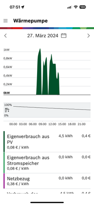

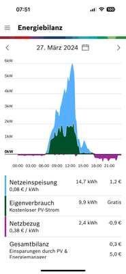

Anbei noch drei Screenshots, die es hoffentlich etwas verdeutlichen - Vorgabe laut Zeitprogramm ist, dass die WP bis 19 Uhr auf 22°C heizt und danach in die Absenkung auf 18°C

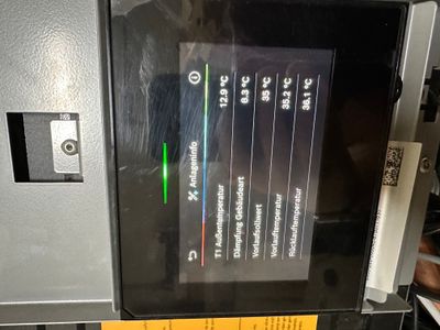

Wie ist die Heizung konfiguriert, innen- oder außentemperaturgeführt? Wenn ersteres, wie warm ist es im Referenzraum? Wo liegt die soll und ist Vorlauftemperatur?

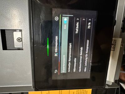

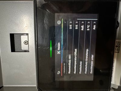

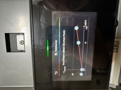

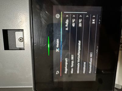

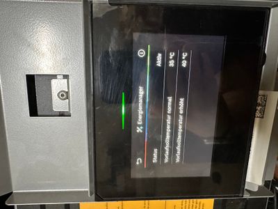

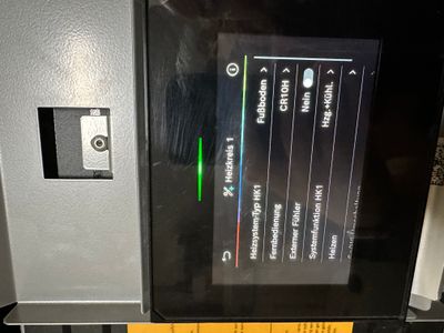

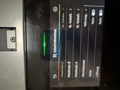

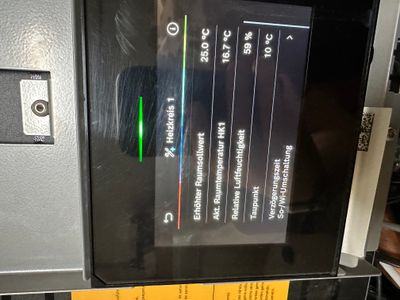

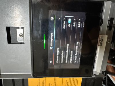

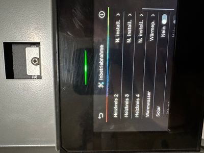

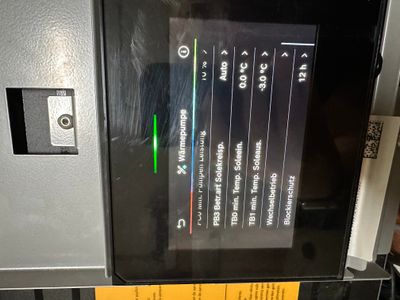

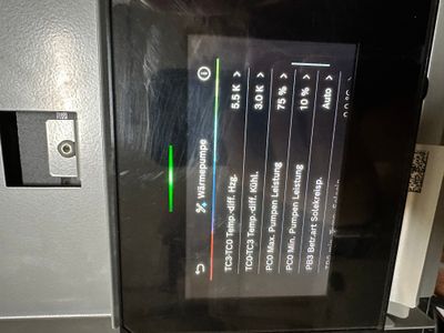

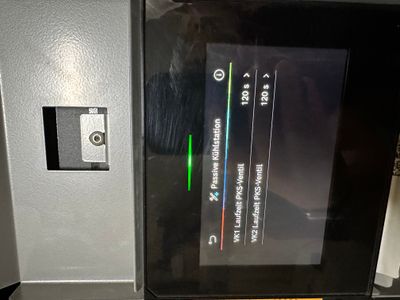

 Anbei die Einstellungen der WP, ich hoffe soweit vollständig - falls noch was benötigt wird, kann ich es gern noch bereitstellen.
Im Energiemanager selbst kann man ja quasi fast nix einstellen, außer den Stromüberschuss für die Smart Home App - den hab ich auf 1500W gestellt, da am Zwischenstecker ein Ölradiator dran hängt, der den Keller beheizt.

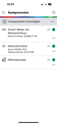

hier noch die in Energiemanager hinzugefügten Komponenten:

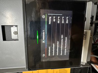

35,2 Grad Vorlauftemperatur sollten ja eigentlich locker reichen, um die Solltemperatur im Raum zu erreichen. Hat dieser wirklich nur 16,7°C? Sind die Ventile der Fußbodenheizung offen?
Ja die sind alle offen - das Problem ist eben, dass die WP nur heizt wenn die PV-Anlage Strom liefert, deswegen wirds auch nicht wirklich warm, bei den Außenbedingungen aktuell…
MaFu
Ich bin mir nicht sicher wie die Unterschiede des Vorlaufsollwerts in der Übersicht und im HK1 Menü (35 va. 40) zu bewerten sind, aber rein von der Übersicht her würde ich sagen, dass die Wärmepumpe keinen Grund zum Heizen sieht, da die aktuelle Vorlauftemperatur höher ist als der Sollwert, zudem ist der Rücklauf höher als beide, die Wärme wird also gar nicht abgenommen. In diesem Fall würde die Wärmepumpe bei PV Überschuss anspringen, um die Temperatur zu überhöhen und somit den Überschuss zu speichern, ohne Überschuss aber logischerweise nicht laufen.
Das ist ein guter Punkt - hab ich auch nicht verstanden warum die Vorlauftemp. manchmal geringer ist, wie die Rücklauftemp. Das ist aber auch erst so, seitdem der Installateur einen weiteren Vorlauftemp. Sensor an der Vorlaufleitung außerhalb der WP angebracht hat… vielleicht kommt sie deshalb durcheinander 🤔
Ich check mal, wo der zusätzliche Sensor angeschlossen ist…
Also Vorlauftemp.-Sensor ist korrekt an T0 angeschlossen…
ich hab den jetzt mal aus der Dämmung (wo er nur reingesteckt war) rausgezogen und per Halter und Wärmeleitpaste ans Rohr geklemmt. Eingebaut ist er direkt nach der Kühlstation.

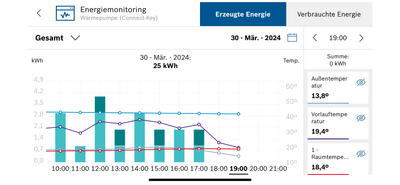

Ich hab jetzt mal die Probe aufs Exempel statuiert und die WP manuell auf 25°C gestellt, um zu schauen ob sie einfach durchheizt und siehe da - macht sie nicht.
sobald der Energiemanager sagt, dass kein PV-Strom mehr anliegt, hat die WP aufgehört zu heizen. Und das macht sie bis jetzt. Den ganzen Tag über hat sie ständig Wärme produziert, aber jetzt nicht mehr…

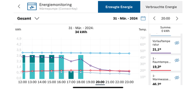

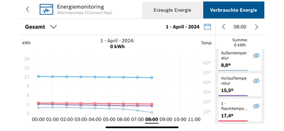

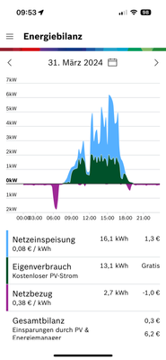

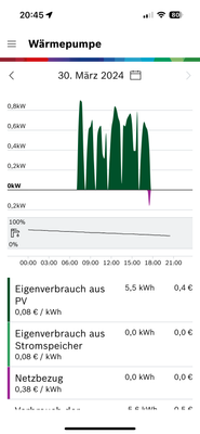

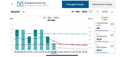

Anbei drei Grafiken die das symbolisieren…
  Wie bekomme ich es hin, das die WP einfach das tut was ich will? Also in dem konkreten Fall heizen bis die Raumtemperatur von 25°C erreicht wird?!?
@Felix87 Bei externer Sensor steht nein. Hast Du keinen Außensensor?
Kannst Du bitte das Untermenu „Heizen“ mal ausklappen? Damit man die eigentlichen Einstellungen sieht und nicht nur das Menu.
Und was verbirgt sich unter dem Punkt „Durchheizen unter“?

was unter externen Sensoren zu verstehen ist, weiß ich auch nicht… es ist ein Außentemperatur-Sensor angeschlossen - diese wird auch korrekter Weise angezeigt. Somit wäre es der nicht. Zusätzlich gibt es einen Vorlauftemp.- und WW-Speicher-Sensor, auch diese Werte werden erkannt und richtig angezeigt.
Die Bilder zum Untermenü „Heizen“ sind bereits oben enthalten direkt nach „Heizkreis 1“
Bei dem Durchheizen - Menü kann man nur ein oder aus auswählen… wenn man es auf „Ein“ stellt kann eine Temp. Eingestellt werden, ab wann die Heizung durchlaufen soll…
sollte sie ja aber auch so, wenn sie nicht die eingestellte Soll-Temp. erreicht?!?

Da kann man die Außentemperatur einstellen ab wann das Zeitprogramm übergangen werden soll… auswählbar von -30 - +10°C
Felix87
Ich hab jetzt seit guten 48h manuell 25°C Raumtemperatur eingestellt - somit sollte die WP ja so lange heizen bis sie die 25°C erreicht hat… gestern hat noch gut die Sonne geschienen und somit gab es PV-Leistung. Genau so lange bis keine PV-Strom mehr vorhanden war, lief die WP durch. Heute regnet es und die PV-Anlage produziert logischer Weise kaum Leistung -> WP bleibt aus und heizt nicht… siehe Grafiken…
Kann man den nirgends im Energiemanager oder im WP-Menü einstellen, was die WP machen soll, wenn kein PV-Strom zur Verfügung steht?
so macht das für mich irgendwie keinen Sinn 🤔
