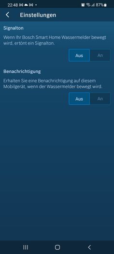

Hallo!
Habe vier Wassermelder im Haus in Betrieb, einen an der Spülmaschine, einen an der Warmwassertherme, einen an der Waschmaschine und einen an einer Hebepumpe. Die ersten beiden laufen ohne Einschränkungen. Der an der Waschmaschine meldet gelegentlich beim Schleudern, dass er bewegt wurde. Der an der Hebepumpe ebenfalls bei jedem Pumpvorgang, dies ist allerdings jede halbe Stunde und nervt sehr. Kann man diese Erkennung irgendwie aus stellen? Habe die Wassermelder schon untereinander getauscht um einen technischen Fehler auszuschließen. Habe auch die Pumpvorgänge beobachtet, ich kann keine Bewegungen der Melder erkennen. Hat jemand einen Tipp wie ich die Melder am Besten platziere? Sie stehen aktuell auf dem Steinboden.
Danke für eure Hilfe!
Es gibt unter Geräte -> Wassermelder diese Einstellungen. Allerdings habe ich in der Bosch app trotzdem ab und zu eine Warnungsmeldung das der Wassermelder unter dem Kühlschrank bewegt wurde obwohl nur jemand vorbei gelaufen ist. Es handelt sich um einen Dielenboden.
