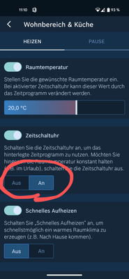

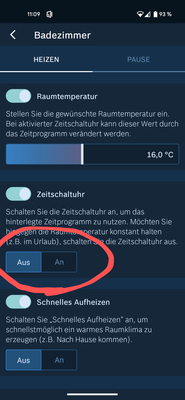

Am einfachsten erstellst du ein Szenario und setzt die Wunschtemperatur, z.B. 16°C. Wichtig ist, die Zeitschaltuhr über das Szenario auf "Aus" zu stellen; und sicherzustellen, dass keine sonstige Automation andere Temperaturen setzt. Dann bleiben 16°C ständig aktiv.
Zum Wiedereinschalten einfach ein Szenario erstellen, das die Zeitschaltuhr auf "Ein" setzt, und ggf. zugleich eine höhere Temperatur.

Danke für deine rasche Antwort, das werd ich gleich mal machen. Wenn ich die Zeitschaltuhr wieder auf "Ein" setze, sollten aber die Temperaturen, die vorher für Kaltphase und Warmphase eingetragen waren, noch drinnen sein, oder? Wenn ich für 20 HKT II die Temperaturen wieder eintragen müsste, wär das blöd. Da es kein Backup gibt, müsste ich mir das vorher alles aufschreiben.
