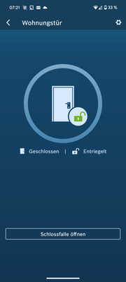

Wir haben das neue Yale Linus 2 installiert - so weit so gut, funktioniert eigentlich wie gewünscht, bis auf eines.
Über die Bosch App kann man die Tür aufsperren, aber die Schaltfläche "Schlossfalle öffnen" funktioniert nicht.
Man hört im Schloss, dass etwas passiert, dann piepst es und das war es.

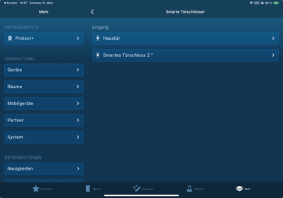

Bitte in der BSH App unter Mehr, Partner die Verbindung zum Yale mal löschen und neu verbinden. Danach musst Du ggf. das L2 wieder in Geräten, Szenarien und Automationen hinzufügen.

@Steirer Danach musst Du das Schloss auch noch unter Geräte hinzufügen.
Hast Du das erledigt?
