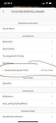

Yale Smart Lock entfernen neu anlernen und dann frägt er ob es ein drücker oder einen knauf besorzt die Tür
Auf Knauf klicken und neu kalibrieren dann funktioniert es man kann sogar die sekunden einstellen siehe foto wie lange er die falle zurück ziehen soll

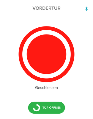

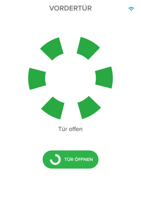

Für mich sind die Schloss-Stati eigentlich recht einsichtig, außerdem steht der Satuts unterm Symbol:
Tür zu, aber nicht abgeschlossen:
Tür abgeschlossen, in der App verriegelt benannt:
Tür offen:

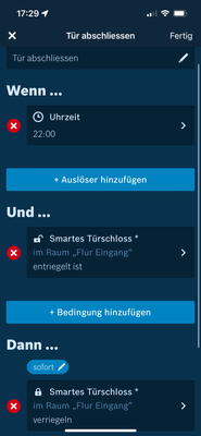

Wir schließen abends die Tür per Automation ab:
Das Aufschließen ohne Falle öffnen wird vom Yale Look nicht unterstützt und das Öffnen des Yale Lock ist in BSH Automationen nicht möglich.

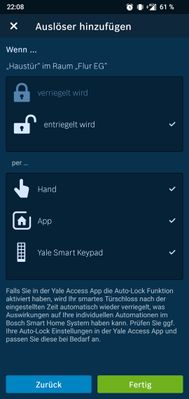

Noch eine andere Frage/Anregung an das BSH-Team:
Ich möchte wenn ich nach Hause komme, die Tür über die Auto-Unlock Funktion öffnen und dadurch das Szenario nach Haus kommen ausführen lassen. Allerdings wird beim Trigger "entriegeln" die Auto-Unlock Funktion nicht zur Verfügung gestellt:
Hat das wieder was mit Sicherheit zu schaffen? (Dann würde man seinem eigenen Produkt bzw dem Yale Schloss aber seine Sicherheit absprechen).

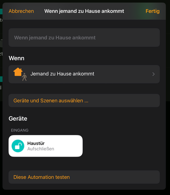

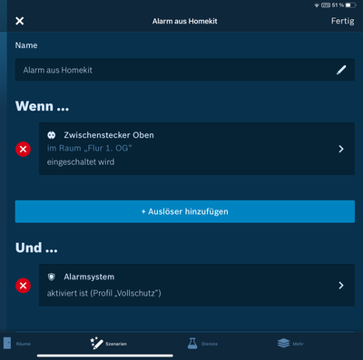

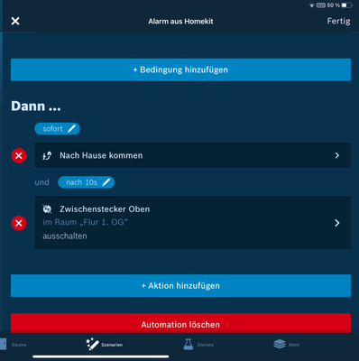

@Matto Das kannst Du mit HomeKit und einem Zwischenstecker lösen:
und
oder, wenn schon jemand zuhause ist:

@Matto Dann nutz doch die Auto-Unlock Funktion der Yale App.
Über Automationen kannst Du sie dann ja mit dem Alarmsystem koppeln, z.B. so;
Das hatten wir anfangs auch so, die Variante über HomeKit ist aber noch komfortabler und zuverlässiger.
