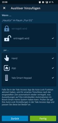

Mein Wunsch/Plan ist, dass sich die Tür per Geofence öffnet, sodass ich einfach in Haus rein gehen kann, ohne Schlüssel oder Smartphone zu nutzen. Das kann die Yale App.
Dann möchte ich aber, dass durch das Öffnen der Tür per Geofence (respektive Auto-Unlock) das Szenario "Heim kommen" ausgelöst wird, so wie du das in deinem vorherigen Beitrag schon per Screenshot gezeigt hast. Das Problem an der Stelle ist, dass das BSH die Art des Öffnens unterscheidet - und Auto Unlock aber nicht dazu zählt. Würde bedeuten, wenn ich die beschriebene Automation nutze, das Szenario "Heim kommen" nicht ausgelöst wird - das würde nur passieren, wenn ich "per Hand" "App" oder "Keypad" das Schloss öffne.
Oder hat die Art des Öffnens überhaupt keinen Einfluss und die Wahlmöglichkeiten sind eigentlich unnötig?!
Als Vergleich einmal die Auswahlmöglichkeiten bei verriegeln und entriegeln:
@MattoDu musst nur App auswählen, das beinhaltet Auto-Unlock und Öffnen aus der App.
Auto Unlock word ja durch das Geofencing auf dem Smartphone und die App aktiviert. Der eigentliche Öffnungsvorgang erfolgt dann in BT Reichweite.
Matto
Aaah, jetzt komme ich auch dahinter. Das finde ich aber etwas undurchsichtig bezeichnet in der BSH App (bzw. komisch, dass einmal Auto Lock auftaucht und einmal nicht)
Nachdem ich Mal alle Auswahlmöglichkeiten raus genommen habe, zeigt er nachher auch Auto Lock an:
Dann funktioniert es ja wie gewünscht:)
Schwere Geburt:D
