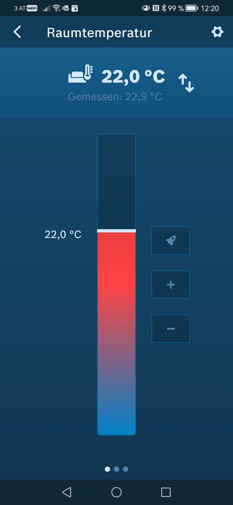

Wie aktiviere ich dauerhaft die Zeitschaltuhr bei der Raumtemperatur? Muss man das über ein Szenario steuern, zb guten Morgen und dann ein mal auslösen, damit die Zeitschaltuhr dauerhaft aktiv ist.?
Von den Einstellungen her schaut das alles okay aus. Infrage kommt jetzt noch ein Übersteuern durch Szenarien oder Automationen.
Mache bitte heute Abend, wenn die Kaltphase aktiv sein müsste, einen Screenshot der aktuellen Temperatureinstellung, also der ersten Seite mit dem vertikalen Balken. Oder alternativ einen Screenshot der Favoriten-Kachel. Damit können wir sehen, ob als Soll die Niedrigtemperatur von 18°C tatsächlich gesetzt wird.

Hallo Walde,
Danke, dort habe ich alles richtig eingestellt, die Temperatur auf der ersten Seite steht auf 22 Grad. Aber wie aktiviere ich die EInstellungen der Zeitschaltuhr. Bei mir sollte die Kaltphase um 20 Uhr starten, allerdings bleibt die Temperatur im Raum die ganze Nacht auf 22 Grad, so wie auf der ersten Seite eingestellt.Screenshot_20221230_122052_com.bosch.sh.ui.android.jpgScreenshot_20221230_122057_com.bosch.sh.ui.android.jpg
Wie soll denn die Temperatur in der Kaltphase sein? Geh noch weiter auf die dritte Seite und prüfe / verändere die Temperaturen der Zeitschaltuhr.

Hallo Walde,
die Temperatur ist zB um 23:00 Uhr immer noch auf 22 Grad und die Heizkörper heizen. Hier die Dritte Seite. Screenshot_20221230_131131_com.bosch.sh.ui.android.jpg
Walde
Verstellen mal am Thermostat die Temperatur, erst dann wird die Solltemperatur angezeigt, ansonsten ist es nach kurzer Zeit die Ist Temperatur. Ich gehe davon aus du hast ein HT2. Hier gibt es bekannte Probleme mit der Regelung. Ich denke es regelt nur nicht gut. Es klingt blöd, aber nimm Batterien raus und warte 10min. Und setze sie wieder ein, vielleicht tut sich dann etwas. Ansonsten bin ich jetzt auch ratlos, scheint alles korrekt eingestellt zu sein

Super - danke für die Erklärung.
mach ich. danke.
jetzt klappt es, sobald das Zeitschaltuhr Symbol aktiv ist. Danke.
