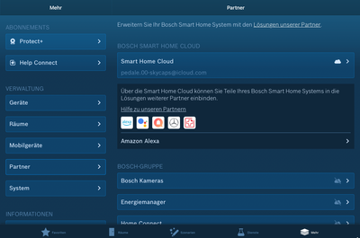

wie auf meinem Screenshot erkennbar ist der in der Smart-Home App auf dem iPad unter “Parter” nur Alexa erkennbar, jedoch Apple Homekit erscheint nicht. Weiß jemand woran das liegen kann? Smart Home Controller habe ich bereits neugestartet und auch sonst macht die App & der Controller was er/sie soll.
App-Version ist 10.11.2
Vielen Dank!

hast du einen Controller der 2.Generation? Der ist (seit wie vielen Wochen?) nicht zertifiziert Und deshalb wird Apple HomeKit meines Wissens nicht angezeigt.
Und weiterhin würde ich auch warten, zur Zeit hat Apple mit der HomeKit App arge Probleme und hatte die letzte Version auch zurückgestellt.
Das passt auch dazu, dass sowohl auf iPhone als auch Ipad eine neuinstallation der App nicht funktioniert. Und ja: ich habe den Controller der 2. Generation.
Weiß denn jemand was hier geplant ist? Dauert die Zertifizierung nur noch etwas oder wird es die nicht geben?
Die Zertifizierung läuft aktuell. Für das kommende Update reicht es allerdings nicht mehr. Bitte noch etwas Geduld haben.
