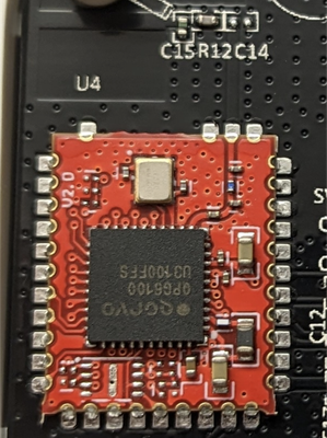

@Egal123 leider ist auf dem Foto praktisch nichts zu erkennen.
Hier der Baustein U4 in groß.
https://www.qorvo.com/products/p/QPG6100
The QPG6100 is a multi-standard Smart Home Communications Controller for ultra-low power wireless communication for Connected lighting applications, switches and other Smart home end nodes, featuring Qorvo’s ConcurrentConnect™ technology; enabling Zigbee, Thread and Bluetooth® Low Energy to operate simultaneously in a single chip design.
Schon merkwürdig, dass das Heizkörper-Thermostat II dann nicht per Firmware-Update Thread-fähig gemacht werden kann. 🤔

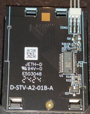

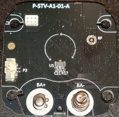

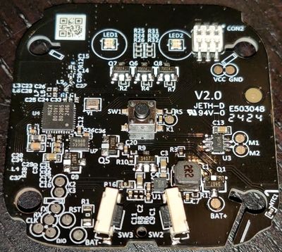

Gesagt, getan. Hier ein paar Fotos der Elektronik des Heizkörper-Thermostat II [+M].
Die Display-Platine ist identisch, lediglich ein QR-Code ist zusätzlich aufgedruckt:
Auf der Hauptplatine wurde der Controller durch einen Silicon Labs EFR32MG24 ersetzt, der nicht mehr auf einem eigenen Modul sitzt, sondern direkt aufgelötet ist. Vielleicht eine Kostenoptimierung? Außerdem ist Q5 auf die Oberseite gewandert, es gibt einen zusätzliche HF-Prüfpunkt etc.:
Insofern würde ich vermuten(!): Die alte Hardware ist vielleicht grundsätzlich Thread-fähig, die Firmware kann aber wegen des anderen Controllers nicht vom [+M] übernommen werden.
