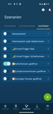

Ergänzend noch ein Wunsch von mir:
  • Anzeigen in welchen Automation der jeweilige Zustand verwendet wird
  • Oder zumindest in wievielen Automationen er verwendet wird (ähnlich der Angabe beim Universalschalter) Screenshot_20231130-212236.png
