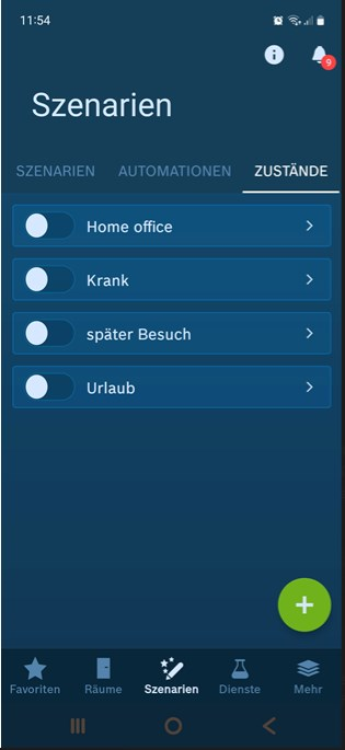

Wie nutzt du unsere benutzerdefinierten Zustände?
Lieber Homie,
deine Meinung ist gefragt! Mit den benutzerdefinierten Zuständen kannst du die "Ausnahmen der Regeln" für Automationen definieren mit denen du dein Smart Home steuerst.
Wir möchten nun von dir erfahren, wie genau du "Zustände" in deinem smarten Zuhause verwenden möchtest.
Zustände sind virtuelle Schalter, die inaktiv (aus) oder aktiv (an) sein können. Man kann sie als Auslöser, Bedingung oder Aktion in Automationen verwenden und auch einzeln aktivieren sowie deaktivieren.
Dieses Feature ist auf Anregung dieser Community entstanden. Hier wurden bereits zahlreiche Anwendungsmöglichkeiten genannt und teilweise auch schon vorgestellt.
Du kannst Zustände zum Beispiel als Bedingungen definieren um Deine Automationen auf "Home-Office" oder "Früh- und Spätschicht" zu adaptieren, oder wenn spät abends Besuch zu Gast ist oder du deine Automationen für Winter- und Sommerzeit anpassen möchtest.
Du kannst ab jetzt die Automationen nur ausführen lassen, wenn diese Zustände aktiv oder inaktiv sind.
Was sind deine Pläne?
Hast du schon ein Projekt im Kopf, das du mit den "Zuständen" umsetzen möchtest? Aktuell beschränken sich die Zustände auf die Automationen - welche weiteren Ausbauschritte wären für dich interessant?
Wir würden uns freuen, wenn du hier deinen individuellen Anwendungsfall vorstellst und sind schon gespannt darauf, mehr darüber zu erfahren!

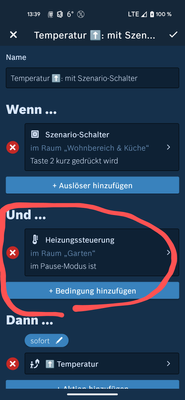

Die Funktion mit den Zuständen ist definitiv eine gute Neuerung.
Allerdings fehlt mir die Möglichkeit die Zustände auch innerhalb eines Szenarios anzusteuern.
Folgendes Beispiel:
Ich habe ein Szenario "Heizung aus" welches ich aktiviere, sobald es draußen warm genug ist, dass wir unsere Heizung abschalten wollen.
In diesem Moment werden also alle Raumtemperatur-Einstellungen für alle Räume in den "Pause-Modus" gesetzt.
Nun würde ich gern den angelegten Zustand "Heizung aus" über das besagt Szenario auf "aktiv" setzen wollen.
Denn dieser Zustand soll dann Teil einer Automation sein, um für automatische Beschattung über die Rolladensteuerungen zu sorgen, sobald es im Sommer in einzelnen Räumen zu warm wird.
Also:
WENN Temperatur in einem Raum höher als der angegebene Wert UND Schalter "Heizung aus" = aktiv UND tagsüber in einem Zeitraum DANN Rollläden in den Räumen auf einen bestimmten Wert fahren.
Da ich aber aktuell keine Möglichkeit habe den Zustand über ein Szenario zu steuern, würde die oben genannte Automation nicht funktionieren - es sei denn ich denke immer daran den Zustand manuell zu aktivieren/deaktivieren, was definitiv nicht Sinn der Sache sein sollte.
Ich fände es auch praktisch, Zustände über Szenarien zu schalten.
Du könntest in deinem Automationsbeispiel Anstatt den Zustand "Heizung aus" auch direkt "Heizung im Pause Modus" verwenden.
Früher oder später werden die Szenarien gänzlich obsolet und die bisherige Anwendung dieser in Automationen/Zustände integriert. Damit der Wunsch ermöglicht. Hier wurde das schonmal "an diskutiert".
Auch dir danke für den Hinweis!
Ich hab's halt echt einfach übersehen....
Du kannst derzeit das gewünschte erreichen, indem du direkt abfragst, ob die Räume im Pausemodus sind. Es braucht keinen zusätzlichen Zustand hierfür.
Das hab ich total übersehen, dass man das direkt in der Automation als Bedingung wählen kann.
Manchmal kann es so einfach sein.....
Vielen Dank für den Hinweis!
