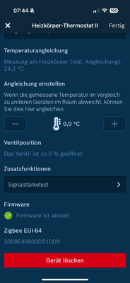

ich habe seit einigen Tagen das Problem dass das HKT 2 völlig übers Ziel hinausschießt. Egal welche Temperatur ich einstelle, es heizt wie bekloppt. Habe es mehrfach neu adaptiert, aber es ändert sich nichts. Ventilöffnung angeblich 0%. Heizung knüppelheiß. Ventil ist freigängig.
Hat jemand eine Idee?
