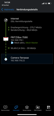

Könnt Ihr bitte im Router prüfen, ob die Kamera mit dem Internet verbunden ist?
Siehe Beispiel aus der myFritz App:
