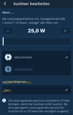

Vermutlich ist deine genutzte Schwelle von 4 Watt zu gering. Siehe Hinweis in der App:
Ich nutze eine Schwelle von 25 Watt. Der Antrieb selbst hat etwas über 30 Watt beim öffnen. Darunter hatte es ebenfalls nur unzuverlässig funktioniert (obwohl über 10 Watt 🤔).

Vielleicht doch noch eine Idee: Hast du hier "sofort" (also 0 Sekunden) eingetragen? Der Standardwert sind 10 s, nicht dass das unbeabsichtigt noch drin steht.
