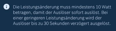

Vermutlich ist deine genutzte Schwelle von 4 Watt zu gering. Siehe Hinweis in der App:
Ich nutze eine Schwelle von 25 Watt. Der Antrieb selbst hat etwas über 30 Watt beim öffnen. Darunter hatte es ebenfalls nur unzuverlässig funktioniert (obwohl über 10 Watt 🤔).

In Summe aber ist das Verhalten des Zwischenstecker Kompakt unbefriedigend und für mich ein Bug. Auch wenn anfangs 5 Watt anliegen, ist die Voraussetzungen für eine Funktion, wie sie beschrieben ist, gegeben: "Leistungsänderung auf über 30 Watt löst sofort Automation aus."
