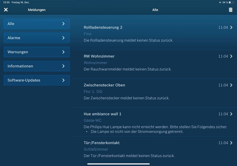

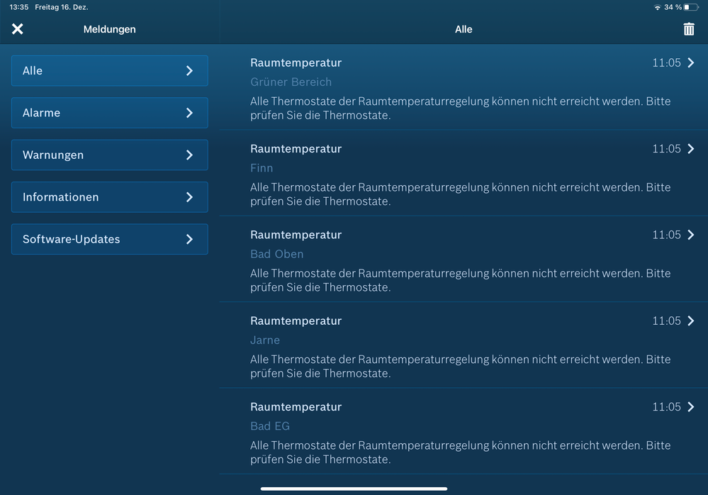

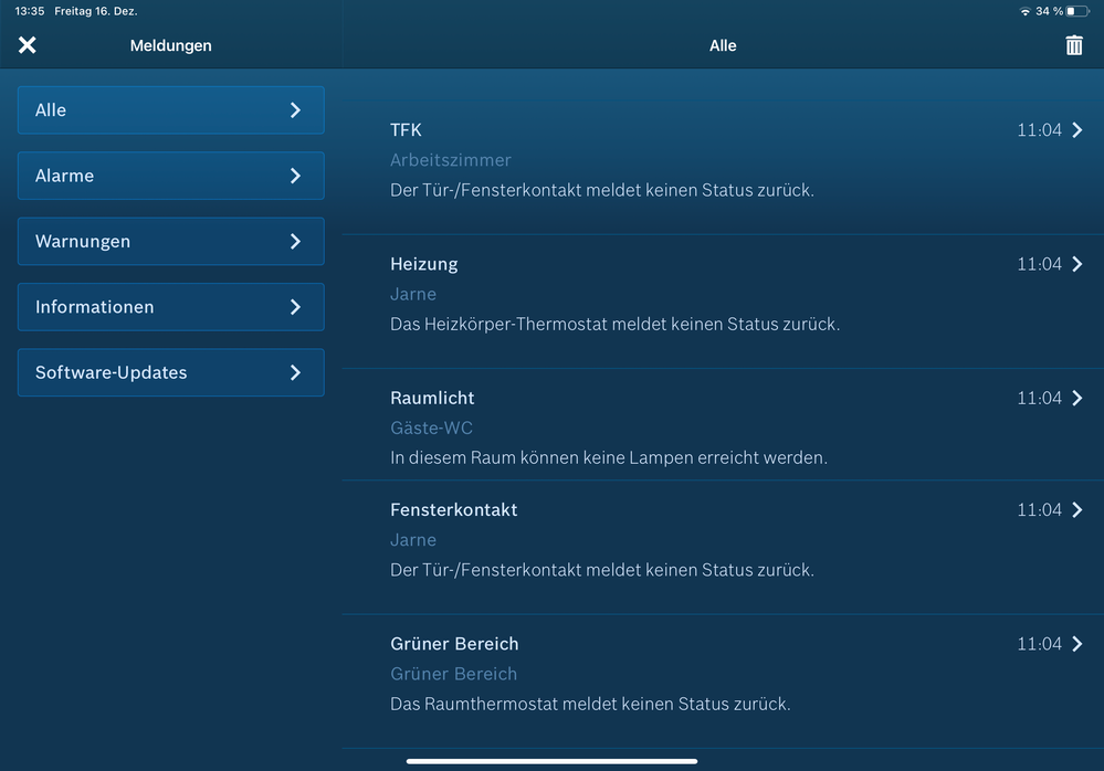

Seit heute Morgen, 11:05 sind alle Gen I Geräte nicht mehr erreichbar und die hat Cloud-LED hat zwischenzeitlich weiß geblinkt. Zu der Zeit war ich unterwegs.
D3CEB692-2869-4F16-A1B3-15774F46C2B1.pngC69783E4-9124-4240-95B3-306F10FCAF3A.png62B5941D-D18E-4D01-9D2E-B236AAB6DCD2.png
