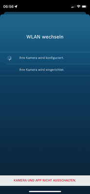

Um 03:11 Uhr Mail erhalten - "Ihre Kamera ist seit Donnerstag, 28. Nov 03:11:47 MEZ offline... - morgens wie verrückt versucht wieder zu koppeln (vorher Router und Kamera neu gestartet)... mehrmals "WLAN wechseln" in der Camera-App ausgeführt..., aber immer nur blau blinkend und rot/grün am Ende und Fehlermeldung am iPhone, sowie Mails mit mehrfachen "WLAN-Wechsel für Kamera fehlgeschlagen"...
heute morgen Support angeschrieben, weil alles nichts geholfen hat und eher die Vermutung hatte, dass die Kamera defekt ist...
