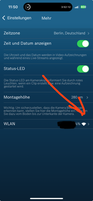

@Sven44 Bei den Außenkameras ist das WLAN außerhalb des Hauses relevant, nicht innerhalb. Bitte mal im Fehlerfall das WLAN direkt neben der Kamera prüfen und auch die WLAN Qualität in der Smart Camera App checken.
Sven44
Bei zwei Kameras ist der Empfang top, bei einem ein Strich darunter. Und es fallen immer alle miteinander aus, nicht nur eine, das ist ja das Merkwürdige.
