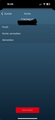

Bist Du mit der Bosch Cloud verbunden?
Frank6
@GeomoDas Thema ist ja nicht neu. Das Problem hatte ich ja schon letzte Woche und jetzt halt schon wieder. Ich möchte doch nicht immer jedesmal den Strom weg nehmen und neu starten! Dann hab ich zwar wieder für ne Woche Ruhe aber dann geht das Ganze halt wieder los :-(. Was heißt: Bist Du mit der Bosch Cloud verbunden? Kann ich da noch was einstellen? Wie sehe ich das, ob ich mit der Cloud verbunden bin. Ein Abo möcht ich aber nicht abschließen.
Die Frage mit der Cloud verstehe ich auch nicht.
Wenn du auf den Livestream zugreifen kannst ist alles ok.
Ohne Internet geht eh nichts.
