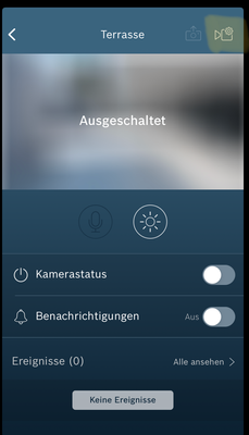

In der Smart Camera App eine Camera antippen, im nächsten Fenster dann auf die Kamera mit Zahnrad tippen:
dann „Kamera entfernen“ ganz unten:

jetzt hab ich leider auch 5 kameras inzwischen auf meinem account, kannst du mir vielleicht sagen wie ich die löschen kann?
