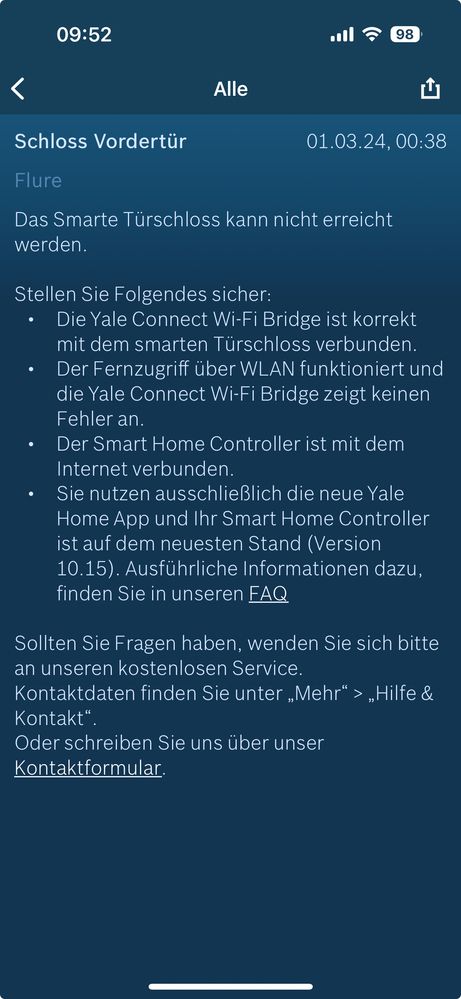

Lotti
Um die Dringlichkeit zu unterstreichen. Bei mir das gleiche. Seit gestern Nacht.
Funktioniert wieder
