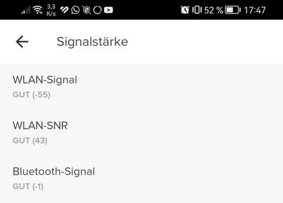

am 03. März 2024 17:50
etwa 100cm entfernt. Signal wie oben wird in der App angegzeigt. Router ca. 9m entfernt
