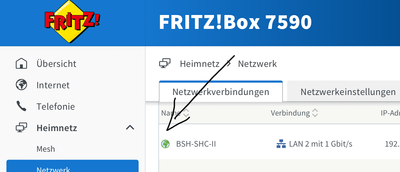

Der Controler hat einen Abstand von 2 M zum Router.Die  Cloud LED blinkt weiß,nach ein paar Min. Rot,dann wieder weiß im Wechsel.
Bridge und Router habe ich für ca 15 min vom Strom getrennt und die Software vom Schloß ist aktuell.
@tommysg schau bitte mal im Router, ob der Controller mit dem Internet verbunden ist.
Hast Du irgendwelche Benachrichtigungen in der BSH App?
Leuchtet die Netzwerk-LED konstant grün?
Ich habe den Controler 1  und er ist als verbunden angezeigt.
