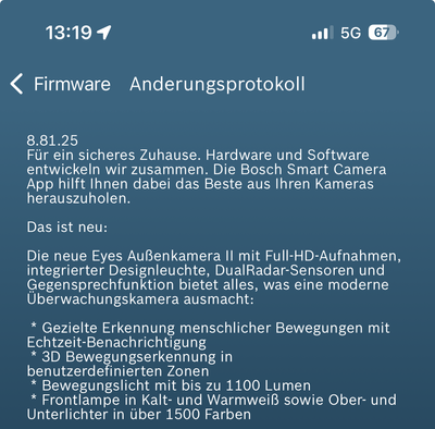

bei mir das gleiche Problem. Heute hat meine Eyes II ein neues Firmware Update seitens Bosch bekommen … hoffen wir mal, dass es besser wird 😉😀
@Tal-15 Bei mir kam das Update auch heute nach der Wartung.
In den Änderungen steht zum WLAN nichts, aber Hinweise zur Außenkamera II. Sollte diese jetzt doch tatsächlich bald auf den Markt kommen?!?!
