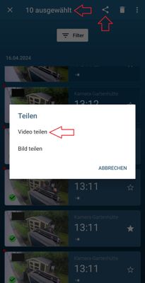

In der Bosch Smart Kamera App (Android Version) gibt es eine Funktion Weiterleiten:
Klicke ich auf 'Video teilen', dann meldet die App, dass diese heruntergeladen werden:
Nach ein paar Sekunden verschwindet diese Meldung dann und das war's. Es passiert nichts mehr, ich finde aber auch nirgends in einem Ordner (Downloads, Movies, Dokumente, DCIM usw.) irgendwelche Videodateien.
Wie finde ich diese Dateien (muss ein paar Videos sichern) oder liegt hier ein Bug in der APP vor? Gibt es eine andere Möglichkeit, an die Videodateien heranzukommen (außer Cloud+ Abo)?

Habe es eben mal getestet.
Bei mir funktioniert alles wie gewohnt.
Samsung S23 Android 14
Ich nehme alles zurück. Es funktioniert nur bei einzelnen Videos. Sobald mehrere angewählt werden, passiert nichts.
Stefan71242
Danke für die Rückmeldung; dann ist es wohl ein Bug 🙄

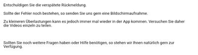

Heute, knapp 2 Monate später habe ich eine Antwort vom Support bekommen.
Hast du zu dem Thema mehr herausfinden können?
Hi @Christopher , wir haben dein Ticket zur weiteren Bearbeitung an die Entwicklung gegeben.
Hallo, ich habe vor zwei Tagen eine erneute Rückmeldung bekommen, dass das Problem erkannt wurde und es per Software Update behoben werden soll.

Hallo @Ulrike, mit nur einem Video geht es, aber das ist bei ca. 80 zu sichernden Videos nicht sehr komfortabel. Bei mehr als einem geht es nicht; ein Bug. Ticket habe ich bereits eröffnet; Nummer schicke ich dir per PN. Viele Grüße, Stefan 👋🤓
