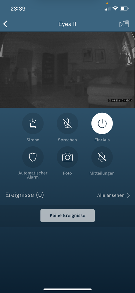

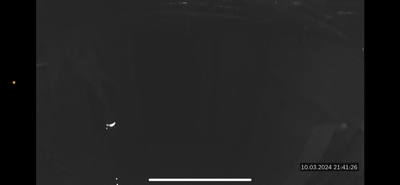

Leider habe ich seit einiger zeit Probleme mit meiner Eyes II. Es scheint so, als ob die Infrarotlampe im Nachtsichtmodus den Geist aufgegeben hat. Zumindest leuchtet sie nur sehr schwach. Dadurch ist das Bild bei Dunkelheit so gut wie schwarz. Hat noch wer anders die selben Probleme? Ein paar ähnliche Einträge habe ich bereits gesehen. Gerne Bezug nehmen.

nach dem Tausch im März tritt das Problem nun schon wieder auf. In der BSH App ist die Kamera nicht mehr erreichbar.
in der Smart Camera App ist die Erreichbarkeit gegeben, aber das Bild ist super dunkel in der Nachtsicht. Bei normales Beleuchtung oder Tageslicht ist das Bild ok.
