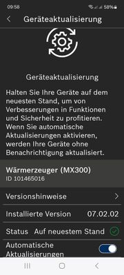

Ralfl
 Das ist meine Software Version vom MX300
