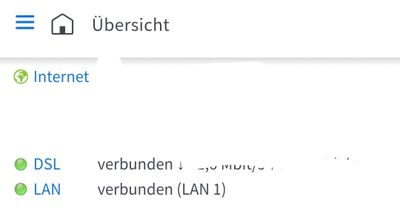

So schaut das bei mir aus.. Da nur ein Lankabel am Router hängt, nämlich das zum Controller, müsste die Verbindung passen, oder übersehe ich etwas?
@Tinki Kannst Du auf der Startseite des Controllers prüfen, ob vor den Controller eine grüne Weltkugel angezeigt wird?
